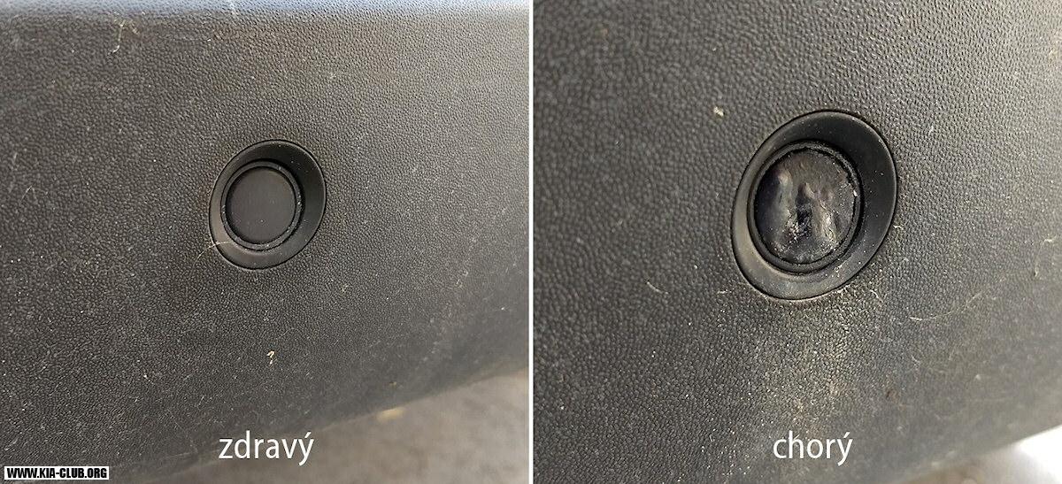

Tieto Kia senzory ma už fakt začínajú štvať. Minule som si uvedomil že stredná zóna mi už zrejme pár týždňov/mesiacov nefunguje - netuším teda presne odkedy. Myslel som si, že možno pôjde len o kabeláž/konektory, lebo však nie je možné aby to odišlo už 4. krát, ale rýchly pohľad odhalil, že jeden z dvoch stredných senzorov vyzerá... ako by som to povedal... dosť nezdravo (ako by sa usmažil, pokúsim sa priložiť foto, ak prídem na to ako). Cena 104 € ktorú mi povedali v servise by bola "v pohode" ak by to aspoň neboli také šmejdy, pýtať také peniaze za niečo, čo môžem meniť častejšie než žiarovky predsa nie je normálne.
Storci písal že kúpil nejaké senzory z číny za 15 € - nemáte niekto priamo link na nejaké čínske senzory, ktoré by boli priamou náhradou (tvarovo/elektricky) za originál senzory Kia tak aby to fungovalo s tým vstavaným systémom? Horšie než originál to vari byť nemôže, len aby to pasovalo...

Příspěvekod casco » 14.08.2019 10:13
Ty brdo...toto som este nevidel...ze vyteceny senzor. Ved tam nie je ziadna bateria alebo co tam vlastne moze vytiect... :o :?
