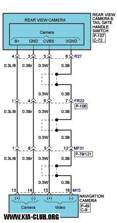

pomozte ako na ktory pin zapojit cuvaciu kameru radio LAN8900EKYN

Tady viewtopic.php?f=155&t=3503#p78366 uz se to probiralo a je tam i schema konektoru :idea:

no ale ktore zapojit neviem :help: ten obrazok mam ale je tam toho viac tak ktore mam zapojit do kamery a ktore na napajanie kamery

Podle obrazku to vypada na konektor D, tam kde je vsude popisek Camera, ted jde o to jake draty vedou z tve kamery a jaky maji popis, podle toho by se muselo laborovat a zkouset, co kam zapojit.

dva kable jeden je napajaci 12v a druhy ide signal to viem ale ktory pin prepne radio na kameru to neviem skusim 11

Ale to radio ma predsa pin na pripojenie signalizacie spiatocky (neviem ci je to priamo spiatockove svetlo ale v kabelazi je taky drat na ktory sa treba napojit)
pripaja sa k nemu napr aj elektrochromaticke spatne zrkadlo a nasledne po zaradeni spiatocky sa radio urcite prepne na kameru. Kamera ma 4 draty - 2 napajacie a 2 signalove.
5548
Piny 13,14,15,16 konektora D su na spojenie s kamerou a velmi neodvazne si skusim tipnut ze pin 4 by mal ist na spiatocku. Na co sluzi pin 11 netusim.

takze 4 pin +12 v
13-14 napajanie kamery
15-16 signal kamery
tak si to myslel

Ano tak, ale ako pisem s tym pinom c.4 by som nedal ruku do ohna - takze skusas na vlastne riziko. ;)

Pozeram na ten obrazok s popisom konektoru a nie som si isty ci je spravny...
V tejto teme som dal zverejnit komplet servisny manual k tomu radiu a popis konektorov je iny nez na obrazku v tejto teme...
viewtopic.php?f=24&t=400&start=15
Neviem sa z toho vysomarit, jedimu moznost by som este tipol Konektor A pin 5.
Ak to nepojde nic ine ma nenapada...
